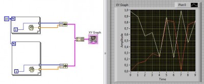

Wystarczy że zbudujesz sobie tablicę, z klastrów danych które doprowadzasz do kontrolki wykresu.
Nie wiem jak wygląda twoja aplikacja, ale to poniżej wyświetla dwa wykresy bez problemu.
Dwa wykresy na XY Graph

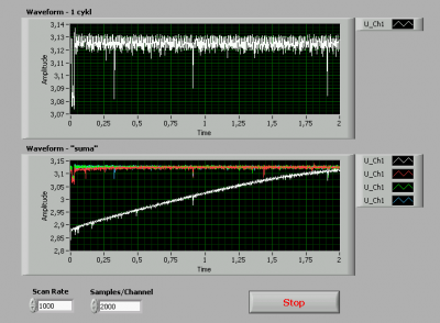

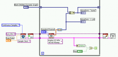

Witam,
Być może przedstawione poniżej rozwiązanie okaże się bardziej pomocne:
Sedno rozwiązania tkwi w zastosowaniu bloczka Merge Signals
Na wejściu jest sygnał z karty pomiarowej serii M (globalny kanał wirtualny U_Ch1)
Na górnym wykresie jest przebieg z jednego "cyklu pomiarowego" - tutaj 2000 próbek.
Na dolnym wykresie jest skumulowany obraz czterech kolejnych cykli.
Niestety nakładanie kolejnych przebiegów pomiaru na jeden XY graph spowalnia wyświetlanie samej grafiki
Przy takiej ilości próbek dla jakiej to testowałem (pojedyncze tysiące) wyświetla się bez zauważalnego opóźnienia.
Pozdrawiam,
Frufel
