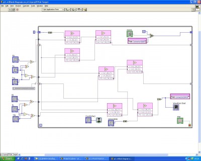

Witam dzięki za zainteresowanie.
Załączam screena programiku. W takiej postaci jak na obrazku działa, w starej formie w której występowały zbyt duże opóźnienia zamiast operacji zoptymalizowanych dla typu fixed-point były zwykłe mnożenia i dodawania które to były winne naruszeniom czasowym.
Problem jest niby rozwiązany, ale nadal nurtuje mnie jedno pytanie, mianowicie:
Co określa w jakim czasie ma się wykonywać pętla while-loop?
Jak widzicie w programiku jest opóźnienie czasowe nastawione na bodajże kilkaset us, ale w starym programie też było, a kompilator nie wiem czemu wywalał, że wymaga wykonania się operacji w pętli z opóźnieniem nie większym od 24.75ns.
Jaka jest tego przyczyna?
