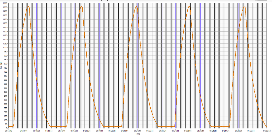

Witam,
borykam się z problemem nieprawidłowych wskazań wartości czasu na osi x. Zmiany w Properties =>Display Format =>Absolute time\Relative time nie przyniosły oczekiwanycj pozytywnych zmian.Rzeczywista częstotliwość obciążeń wychodzi ca. 0.5 Hz, natomiast na wykresie są wartości wręcz absurdalne. Proszę o informację gdzie leży bląd. Z góry dziękuję za każdą pomoc.

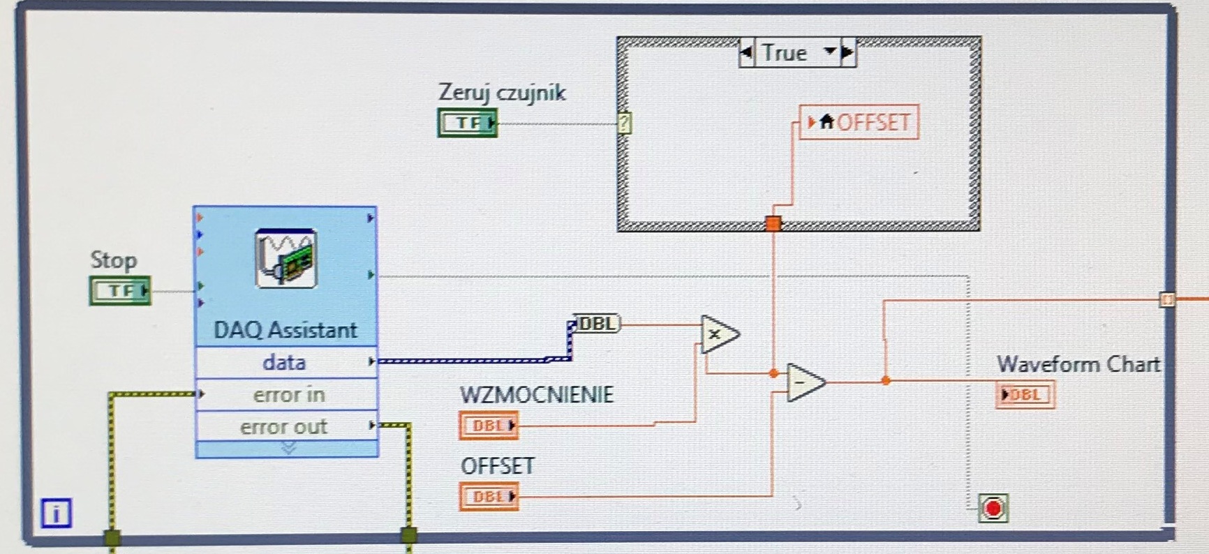

A możesz podrzucić vi żeby można było zobaczyć ustawienia DAQ Assisatnt?
