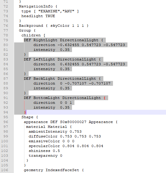

Światło z kółka bruździ. Usuń oświetlenie z pliku Wheel.wrl (zaznaczone poniżej linijki):
Sposobu na wyłączenie tego bez ingerencji w plik niestety nie widzę.
Re: 3D Picture i zadanie z gwiazdką
: 27 wrz 2018 12:32
autor: spalinowy
Rewelacja! Nawet nie wiedziałem, że tak można ;)
Wielkie dzięki za pomoc!
