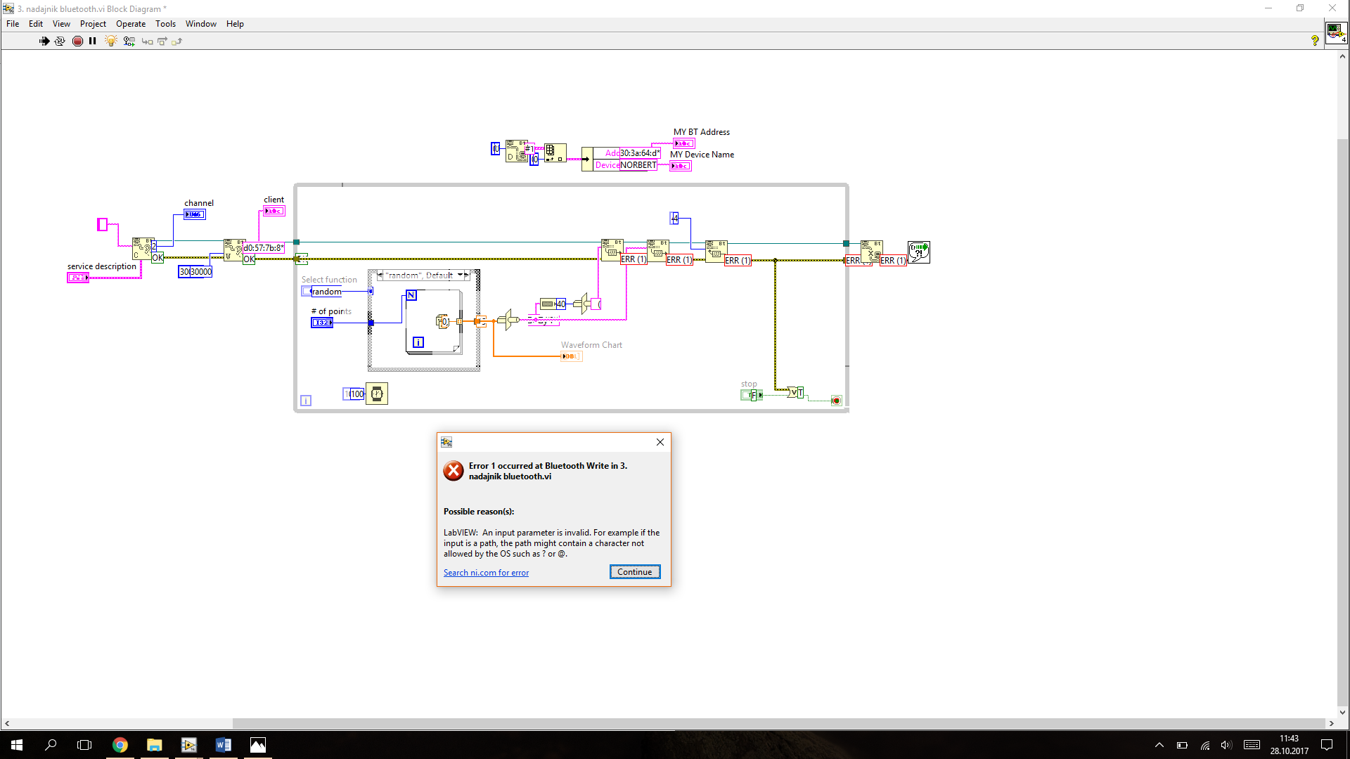

zrobiłem program z użyciem protokołu bluetooth do przesyłania danych z jednego komputera na drugi, ale niestety pojawia się błąd
"Error 1 occurred at Bluetooth Write
Possible reason(s): LabVIEW: An input parameter is invalid. For example if the input is a path, the path might contain a character not allowed by the OS such as ? or @."
udaje mi się połączyć z drugim komputerem ale przy wysyłaniu sygnału występuję błąd i nie wiem jak to naprawić, miałbym prośbą aby ktoś spojrzał na załączniki i pomógł :)

Z bloczka Bluetooth Wait On Listener ciągniesz dalej nie ten kabel co trzeba (listenera zamiast connection):

Dzięki za pomoc, sprawdzę to jak będę miał dostęp do drugiego komputera :)
do połączenia bluetooth używam 2 laptopów, nie mam żadnych zewnętrznych urządzeń.
