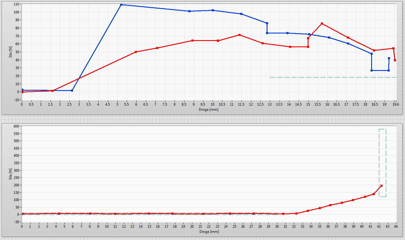

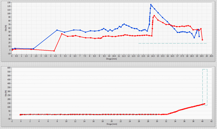

Mam problem z odczytem pomiarów, który polega na tym, że podczas pomiaru odczytuje około 4000 próbek, z czego większość się powtarza i w rezultacie otrzymuje około 15-20 różnych próbek. Przykładowe wykresy przedstawiam w załączniku:

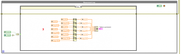

3. Przeliczone w ten sposób próbki w momencie uruchomienia pomiaru zapisywane są do tablic.

Dodam jeszcze, że w ustawieniach DAQ Assistanta używam opcji 1 Sample (On demand). Wydawało mi się, że w takim przypadku przy każdym wykonaniu pętli odczytywana będzie nowa wartość próbki, jednak tak się nie dzieje. Nie wiem czy problem leży po stronie SubVI, w którym odczytuję próbki lub zmiennych globalnych, do których są zapisywane. Nie używam również żadnych timerów, które mogłyby powodować opóźnienia.
Może ma ktoś jakiś pomysł jak temu zaradzić? Za pomoc z góry dziękuję.

Dobrze rozumiem, że aplikacja zbiera jedynie 15-20 dyskretnych wartości, które się potem powtarzają? Czy jest jakiś schemat, według którego wartości się powtarzają? Co jest źródłem sygnału? Czy możesz załączyć kod? - Mógłbym przetestować u siebie na symulowanym sygnale.

W pierwszym poście przedstawiłem przykładowe przebiegi, gdzie można zauważyć, że punkty pomiarowe występują bardzo rzadko, przez co wykresy są bardzo "kanciaste". Chciałbym, aby występowały one częściej, żeby wygładzić wykresy oraz co ważniejsze, aby pomiar był dokładniejszy.

Zapoznałem się z kodem i próbowałem prześledzić jak powstaje wykres z danych pomiarowych, ale szczerze mówiąc to poddałem się na czwartej lub piątej warstwie zmiennych (globalnych lub lokalnych). LabVIEW bardzo nie lubi zmiennych i będę wszystkimi siłami odradzał ich stosowanie, zwłaszcza pomiędzy pętlami w aplikacjach wielowątkowych. Bardzo chętnie pomogę w stworzeniu właściwej architektury dla Twojej aplikacji, ale to jest jakby osobny temat.
Jeśli miałbym coś teraz poradzić, to prześledzenie danych pomiarowych na każdym etapie ich przesyłania, zaczynając od samego DAQ Assistant. Mógłbyś to zrobić tak jak to wygląda na obrazku w załączniku, dodając podobny kod w różnych miejscach i na koniec porównać dane z nich pochodzących, żeby wywnioskować gdzie następuje coś nieprzewidzianego.
Natomiast wykresy są "kanciaste", ponieważ częstotliwość próbkowania jest mała w stosunku do dynamiki sygnału. Jako że stosujesz odczyt On Demand częstotliwość próbkowania jest mała, bo podyktowana pętlą, w której następuje odczyt. Według moich pomiarów to ok. 43 ms, czyli ok. 23 próbki na sekundę, nie wpominając już, że pętla nie gwarantuje równomiernego próbkowania. Rozwiązaniem będzie próbkowanie sprzętowe, czyli Continuous Samples, konfiguracja częstotliwości próbkowania i odczyt wielu próbek jednocześnie. Będzie to również jednak wymaga zmiany architektury.

Jakiś czas temu próbowałem wykonywać pomiary wykorzystując Coninuous Samples, jednak napotykałem pewne problemy. Dzisiaj jeszcze raz spróbowałem i po ustawieniu odpowiedniej częstotliwości próbkowania udało się te problemy ominąć. W tej chwili wykresy wyglądają o wiele lepiej:
