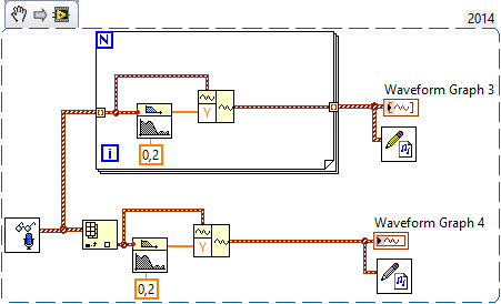

Mam taki problem napisałem program który nagrywa dźwięk, ale jak dodaję do niego filtrację to nie wyrzuca mi przefiltrowanego dźwięku tylko dane typu dbl. Ktoś może poratować ?

Możesz użyć bloczka Build Waveform, żeby podmienić sygnał Y na ten przefiltrowany
Ale tablice doubli też możesz bez problemu wyświetlić na wykresie

Tak jak napisałem. Z lewego bloczka wychodzi tablica waveformów, ponieważ możesz używać więcej niż 1 kanału do nagrywania.
Jeżeli chcesz filtrować wszystkie kanały, to używasz górnej pętli, jeżeli tyko pierwszego, to drugiej

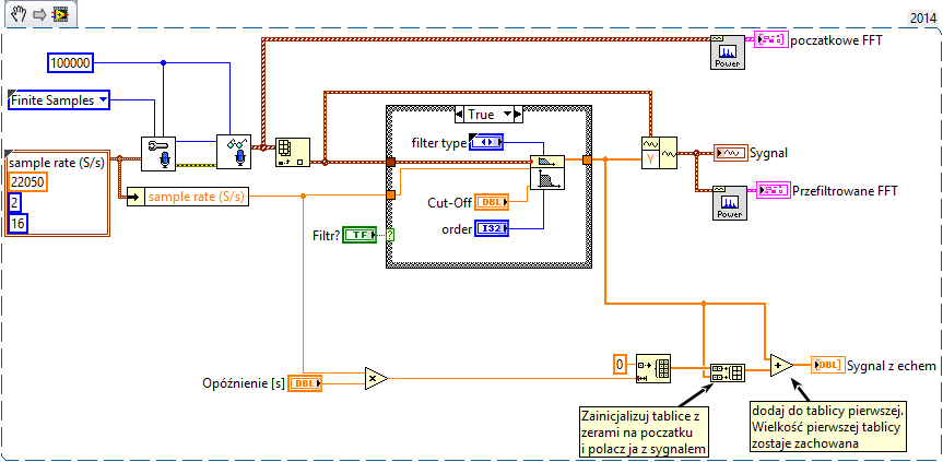

Ok dziękuje za pomoc :) Zaraz usiądę do tego. Mam takie pytanie na marginesie czy dobrze rozumiem. Mam zaprogramować efekt echa. Pomyślałem ,żeby to zrobić tak : nagrał się dźwięk w pętli która by opóźniała np o 1 sekundę nagrywanie. Czy to jest dobra koncepcja ? Czy w Labview są jakieś klocuszki które pomogą mi to jakoś zaprogramować ?
EDIT
Usiadłem do tego i chyba mnie to przerasta bo zrobiłem tak jak tutaj polecił mi kolega dajpanspokój pokazał. I Nie rozumiem bo po zastosowaniu filtru nie widzę różnicy nw wykresie jak nagrywam głos jakby nic się nie działo . Ta stała 0,2 to rozumiem do tej częstotliwości ma przepuszczać filtr tak ? Jeśli tak to mi przepuszcza wszystko.

Nie musisz używac zadnej petli. Echo to po prostu dodanie tablicy sygnalu do takiej samej tablicy tylko z zerami na poczatku.
Uzylem innego filtru, nie wiem czemu tamten nie dzialal, widocznie zle go uzywalismy...
Tam gdzie jest łączenie tablic, musisz zaznaczyć concatenate inputs, w przeciwnym razie stworzą sie dwie tablice
Obrazek

Wydaje mi się, że nie musisz dodawać zera na początku, tylko w waveformie zmienić t0 (np dodać 0,3 sekundy), a później je zsumować. Przydatne bloczki Build Waveform, oraz Get Waveform components

Jeszcze raz dziękuje za zainteresowanie tematem :) . Właśnie przeczytałem wasze posty i próbuje ruszyć z tematem. Mam przy okazji znów pytania.
http://zapodaj.net/10cb6eb64d381.png.html
Zaznaczone bloczki jak się nazywają ? (poszukam sobie wtedy :D ) i co one robią ,żebym mógł też zrozumieć co tutaj łączę a nie jak jakiś troll bez wiedzy.
Tam sygnał z echa wychodzi jak zmienna dbl mogę to jakoś zapisać do pliku ? i I Zwykłe nagranie i przefiltrowane ?
