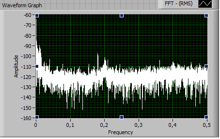

Witam, mam nastepujący problem: podłaczyłem sygnał do narzędzia spectral measurements, chcialem uzyskac pogląd na widmo. W preview tego narzędzia po podłaczeniu sygnału widzę, że wykres będzie w hertzach jednak juz na normalnym wykresie po FFT sygnału na osi X jest czas. Co może być tego przyczyną?

Masz na mysli zebym sobie zmienil samą nazwę skali x?? Nazwa to jedno, ale chce zeby skala tez sie zmienila z czasu na hertze. Szperałem w properties dot. tego wykresu, tez nic nie znalazlem.

Zrobiłem tak, efekt nadal ten sam- na osi X mam czas.

No niestety, u mnie ciagle po uruchomieniu aplikacji jest czas ;/

Niestety, dalej to samo, ale dzieki za checi

Nic nie dało, nadal dzięki za zainteresowanie. Wrzucam w takim razie kod. Przed uruchomieniem trzeba podać ścieżkę do pliku z excelem: war1. Podać zakres dla Start: Row, Column: 1,1 i End: Column, Row: 3, 10000

Czy chodzilo Ci o cos takiego? Zarówno jesli ustawie Set Dynamic Data przed Spectral Meas, albo po Excelu, efekt jest ten sam. Zmienia sie nazwa osi na Frequency ale skala pozostaje po staremu.
