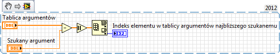

Nie wiem, czy kumam, ale to chyba wystarczy:
Ed. A, nie doczytałem postu wigeta, który chce to samo... No to właśnie tak jest, ale bez pętli.
ObrazekObrazekObrazekObrazek

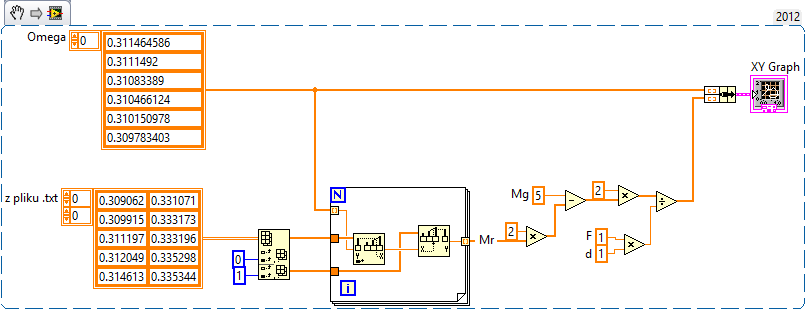

Witam,
Widze ze kolega 4B się stara ... radziłbym jednak mniej chaotycznie na przyszłość. Pytanie dałoby się napisać w jednej linii + rysunek. Jeżeli spędziłbyś nieco więcej czasu na pożądnym napisaniu pytania, myślę, że sam zakodował byś rozwiązanie.
Problem nie jest trudny - nawet jak go źle zrozumiałem, to załączony poniżej przykład poprawisz dość szybko. Założyłem też, że pomyliłeś się w jednej z kolumn i wpisałeś wartości 10 razy większe. Nie musisz brać tych samych wartości - zawsze mozesz interpolować.
Ważna uwaga dot. funkcji interpolującej - funkcja nie moze byc nierosnąca (patrz help do funkcji)- więc jeżeli jest - to pokombinuj. Musisz też dołożyć czytanie z pliku.
Zaznaczę też, że łatwiej się poprawia kod niż pisze od nowa. Jeżeli załączyłbyś fragment czytający z pliku oraz plik byłoby dużo łatwiej
tylko propozycja
tylko propozycja
Pozdrawiam i powodzenia w kodowaniu ... mozesz dać znać czy zadziałało ;)
