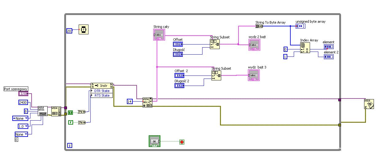

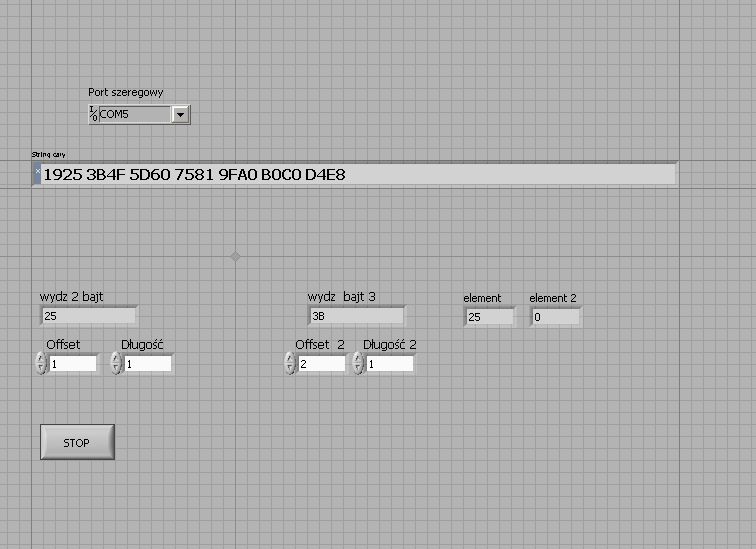

Witam,
mam podobny problem
odczytuję ramkę danych w postaci string po RS, która składa się z 14 bajtów
19 25 3B 4F 5D 60 75 83 9E A0 B0 C0 D4 E8
wydzielam bajt 25 i 3B
Moje pytanie jak usunąć numery bajtów a następnie skleić dane 5 i B tak aby powstał bajt o wartości 5B
Próbowałem różnych kombinacji ale nic nie wychodzi.
UT60A v3.vi
(16.99 KiB) Pobrany 499 razy

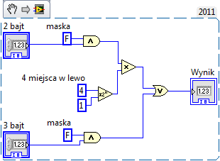

MicMac89
Posty: 122
Rejestracja: 05 wrz 2011 20:40
Re: Wydzielenie bajtów i zapisanie ich w dec z przecinkiem
Post autor: MicMac89 »
Rozwiązanie jest proste korzystając z operatorów logicznych z palety Boolean, które oprócz pracy z wartościami logicznymi 0,1 pracują też z liczbami całkowitymi. W załączniku rozwiązanie problemu.
Kod programu
Kod programu
sklejenie dwóch bajtów.vi
Wersja 2010
(9.03 KiB) Pobrany 474 razy
(10.99 KiB) Pobrany 484 razy
