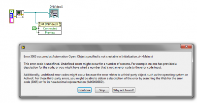

Jestem w trakcie robienie Toolkitu do obsługi kamery USB. Korzystam z ActiveX. Funkcjonalność podobno do IMAQdx, ale to nieistotne.
Problem tkwi w inicjalizacji referencji.
Uproszczony schemat uruchomienia kamerki przedstawia załącznik #1, gdzie DNVideoXLIb.DNVideoX na panelu frontowym jest kontenerem ActiveX z osadzonym obiektem. W kontenerze tym po wywołaniu odpowiedniej metody wyświetla się obraz z kamery.
W subVI inicjalizującym kamerę chcę otworzyć referencję, natomiast obraz z kamery (czyli ten kontener ActiveX) wywoływać w VI głównym.
Załącznik #2 pokazuje ten przykład, lecz niestety nie działa (komunikat błędu). Jak coś takiego można rozwiązać ?
