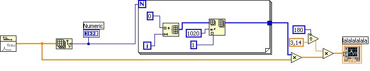

Sposób konstrukcji takiego prążkowego widma fazowego na obrazku. Próg detekcji prążków (na rysunku 0,05) ustal sobie sam.
Stosowalność takiego rozwiązania jest ograniczona do przypadków, w których można zaniedbać efekt przecieku widma. Upraszczając: takich przypadków, w których sygnał podawany na wejście funkcji liczącej widmo, zawiera stosunkowo dużo okresów sygnałów składowych (powiedzmy od kilkudziesięciu w górę).

Nie bardzo wiem jak to dokladnie dziala.
Porównuje amplitude kazdego prazka z 0,05 jezeli jest wieksza to otrzymuje wartosc 1 jezeli mniejsza to 0
Tzn jezeli ustawie odpowiednia detekcje to na wykresie otrzymam taki kat jakiego oczekuje? raczej nie.
O ile sie orientuje to powinienem otrzymac cos kolo 0.78 radiana prawda? a tu jest cos za wysoko ;p
Podzielilem otrzymana wartosc przez 10 i wymnozylem przez pierwiatek z 2 a nastepnie zamienilem na stopnie i jest ok.
Nie wiem tylko dlaczego musialem dzielic przez 10.
Z kolei dla sygnalu 1020 Hz nie trzeba nic dzielic przez 10 wystarczy tylko zamienic radiany na stopnie.
Moglbys mi moze to bardziej wyjasnic?

Re: Widmo Fazowe
Metodologia Monte Carlo? ;]Podzielilem otrzymana wartosc przez 10 (...) Nie wiem tylko dlaczego musialem dzielic przez 10.
Porównujesz wartości widma amplitudowego z jakimś progiem, żeby wykryć, gdzie są prążki. Wartość progu 0,05 odczytałem na szybko z wykresu powstałego w zamieszczonym przez Ciebie VIaju. Widzisz, że prążki mają wartości np. 100, to weź 50. Jak mają 10000, to weź 5000, a jeszcze lepiej zrób jakiś próg automatyczny np. połowa wartości najwyższego prążka.Porównuje amplitude kazdego prazka z 0,05
Dostajesz wektor, który jedynkami wskazuje Ci lokalizacje prążków w widmie amplitudowym. Jeśli go teraz wymnożysz z wektorem widma fazowego, wartości fazy dla częstotliwości, w których są prążki, pozostaną nienaruszone (pomnożone przez 1), a wartości fazy dla częstotliwości, w których prążków nie ma, zostaną wyzerowane (pomnożone przez 0). Pozostaje Ci ewentualnie przeliczyć radiany na stopnie.jezeli jest wieksza to otrzymuje wartosc 1 jezeli mniejsza to 0
Transformacja Fouriera ma taką własność, że zerową fazę przypisuje do kosinusa, a nie do sinusa (jak podpowiada intuicja), więc miej to na uwadze, podobnie jak ujemne wartości fazy, które możesz już samodzielnie przeliczyć na dodatnie.

Zasade detekcji rozumiem, ale dlaczego musze dzielic wartosci dodatnie przez 10 i mnozyc przez pierwiastek z 2, a wartosci ujemnych nie, to niebardzo czaje :/

Próbuje teraz przeliczyc ten kąt dla wartości dodatnich i ujemnych na stopnie, ale cos mnie nie wychodzi :/

Skąd Ty to w ogóle wziąłeś?dlaczego musze dzielic wartosci dodatnie przez 10 i mnozyc przez pierwiastek z 2, a wartosci ujemnych nie
Pomnóż radiany przez 57,296 i będziesz mieć stopnie. Jeśli wartość fazy jest ujemna, to dodaj do niej 360 i dostaniesz równoważną wartość dodatnią.

Zamieniajac radiany na stopnie wymnazajac po prostu przez te 57,XX dla czestotliwosci 1000Hz otrzymuje jakies ponad 300 stopni, to chyba cos nie teges ;/

Dokładnie 315 stopni (dla fazy generatora sinusoidalnego równej 45 stopni).
Podłącz kontrolkę na wyjście generatora, na kartce narysuj kosinus przesunięty w fazie o 315 stopni i zobacz, czy wyjdzie Ci to samo.
