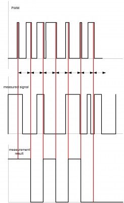

Witam,
Chciałabym wykonywać pomiar jak na rysunku poniżej.
Pomiar PWM oraz pomiar sygnału cyfrowego wyzwalany w chwili przed opadającym zboczem PWMa.
Ponieważ wydaje mi się to trudne w realizacji pomyślałam o tym by wyzwalanie pomiaru cyfrowego rozpocząć po 10% częstotliwość PWM czasu od narastającego zbocza PWM. Pomiar będzie nieco inny niż założenie, ale w moim przypadku nie powinien znacząco wpłynąć na wynik pomiaru.
Czy ktoś ma pomysł jak można to zrobić?
Pozdrawiam serdecznie

Re: przesunięcie triggera
Niestety za pomocą tej karty nie da się skorzystać z opcji węzła DAQmx Trigger co znacznie ułatwiło by sprawę.
Na dzień dobry zapewne trzeba wyznaczyć częstotliwość PWM'a, żeby wyznaczyć twoje 10%.
Sprawdź, czy za pomocą tego przykładu:
C:\Program Files\National Instruments\LabVIEW 2009\examples\DAQmx\Counter\Measure Digital Frequency.llb\Meas Dig Frequency-Buffered-Cont-High Freq 2 Ctr.vi
zmieniając wartość kontrolki Edge na Falling to się uda.
częstotliwość PWMa jest mi znana i nie będzie zmieniana, bardziej interesujące jest w jaki sposób mogę znaleźć punkt PWMa.
Dlaczego w PCI-6251 nie mogę zastosować DAQmx trigger?, myślałam właśnie żeby tego użyć i Reference Digital Edge.
Przykład o którym mówiłeś, wywalił error -200284
Witam,
Nie napisałeś jeszcze w jakim celu robisz taki pomiar (jak szybko potrzebujesz otrzymywać wyniki).
Nie martwiłbym się specjalnie, że nie da się użyć triggera, prawdopodobnie i tak nie zdążyłby się zazbroić po każdym pomiarze.
Zastanów się czy dane możesz procesować offline - czyli zbierasz dane do bufora a później je analizujesz (później, to znaczy zaraz po wypełnieniu bufora).
Jeżeli dane mają być czytane w czasie rzeczywistym i reakcja na wynik pomiaru ma być natychmiastowa - to rzeczywiście nie najszczęśliwsza karta, a w zasadzie cały system, gdyż (o ile PWM jest szybki) będziesz potrzebował FPGA.
Jeżeli możesz przeanalizować dane po chwili, to praktycznie jesteś w domu - wystarczy zbierać dane nawet z maksymalną częstotliwością karty a następnie napisać prostą (dla wprawionych ;) ) funkcję która wybierze tylko to co Cię interesuje.
Pozdrawiam
Piotr
Pozdrawiam
Piotr
