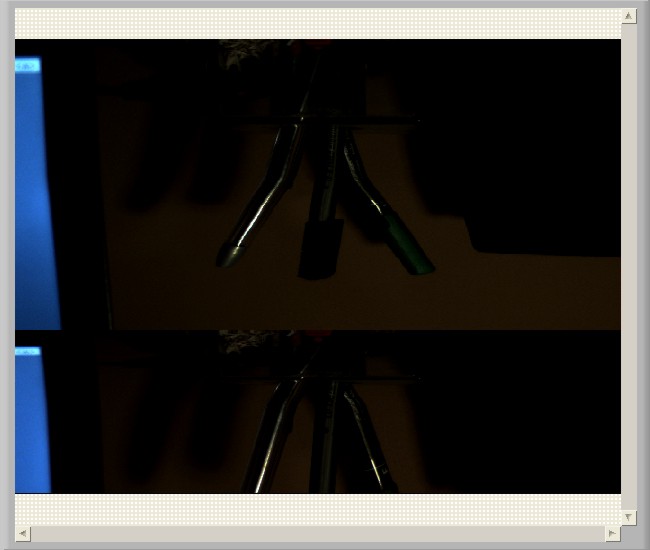

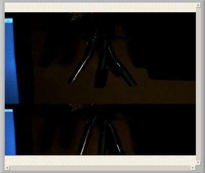

Witam. Po dwóch dniach prób i szukania rozwiązań poddałem się
. Mój problem polega na tym że chciałem odebrać obraz z kamery DFK 41bf02 podłączonej przez FireWire i trochę go potem obrobić. Dokładniej to mam już podgląd obrazu jako Image i niby jest wszystko w porządku ale gdy włączam opcję czekania na bufor obraz zaczyna migać (przykład na dole), jak ustawie bez czekania na bufor to wszystko jest OK (opcja Immediate w Grab - Legacy). Ale dokładnie mój większy problem polega na tym że przez to że obrazek w IMAQ jest tylko jako referencja to nie umiem stworzyć z tego czegoś arraya np. za pomocą Shift Registerów. Jak zrobić taką tablicę obrazów w pamięci aby można było je potem poobrabiać i pooglądać w trybie "offline". Próbowałem różnych sposobów od zamiany na stringi poprzez zamiane na tablice i zapis do pliku ale to wszystko za wolne. Zaznaczam że interesuje mnie około 15 klatek na sek. w rozdzielczości ~1280x960 rejestrowana w czasie ok 30 sek. Niestety wszystkie moje rozwiązania są za wolne. Proszę o wszelkie możliwe pomysły bo już nie wiem czego się chwycić.

Niestety tak jak pisałem użycie klocka IMAQ ColorImageToArray to zwolnienie u mnie do około 3-4 klatek na sek. Niestety to za mało. Ale wymyśliłem coś innego. Może robić kolejne zdjęcia Snap-em i potem zrobić z nich film. Tylko muszę zobaczyć co z czasami. Prośbę swoją ponawiam co do pierwszego problemu (zniekształceń). Nie wiem co to może być...

W sumie na razie nie obrabiam obrazu. Widzę że nie zwiększę możliwości kamery. Te 15 klatek na sek. to max. Gorzej że cały czas mam te zniekształcenia. Zauważyłem że są one dopiero powyżej 3,5 fps i w cz-b i w kolorze. A jak zmniejszyć rozdzielczość tej kamery? Chyba się nie da, bo nie mam takich mozliwości na samej kamerze a późniejsze obrabianie w programie niewiele daje bo obraz i tak jest odebrany zniekształcony. Znalazłem coś takiego w necie : http://digital.ni.com/public.nsf/allkb/ ... 0E0052E76A ale to nic nie dało i nie do końca to mój problem..

Dzięki za pomoc. Trochę ominąłem problem tzn. Te zniekształcenia były przez to że próbowałem wszystko na laptopie. Na zwykłych komputerach z dodatkową kartą FireWire wszystko gra. Więc chyba w rolę wchodzi prędkość procesora albo samego łącza FireWire, grunt że tego problemu już nie ma. A drugi problem rozwiązało zainstalowanie innych sterowników. Niestety te z Labview nie są za dobre. Po instalacji pokazało mi się jeszcze parę innych formatów i fps których pod IMQdx nie było. I na nich też nie ma klatkowania i zniekształceń. Zamykam temat.
