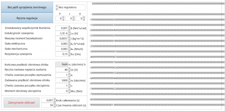

Wykonałem program do symulacji działania silnika DC w wersji EXE. Niestety zauważyłem, że w projekcie sam VI oblicza i wyświetla wszystko ładnie, natomiast uruchomienie EXE dla tych samych wartości powoduje, że wykres znika, bo wartości są duże. To się dzieje, jak wartości powodują, że symulacja się nie oblicza. Tylko w przypadku VI wykres znika i wartości a osi, a w EXE taj, jak na poniższym rysunku.
Jak można nad tym zapanować?

Ustawiłem też wartości dla wykresu, aby go trochę ustalić, ale to za mało, jak na razie.

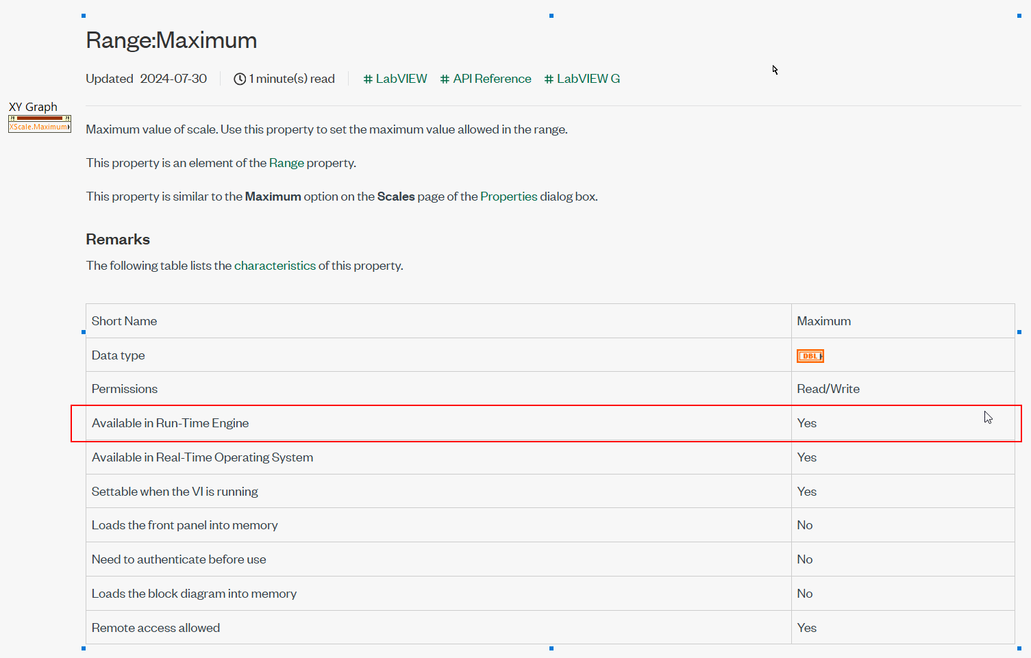

Na pewno wykorzystujesz tam jakieś Property Node i Invoke Node - kliknij na nich Ctr+H i wejdź w detale, a następnie sprawdź pozycję
Available in Run-Time Engine - Yes

Większość Property Node działa pod Run-Time.
Po kliknięciu Ctr+H, następnie Detailed help, otwiera się strona, która wygląda tak:

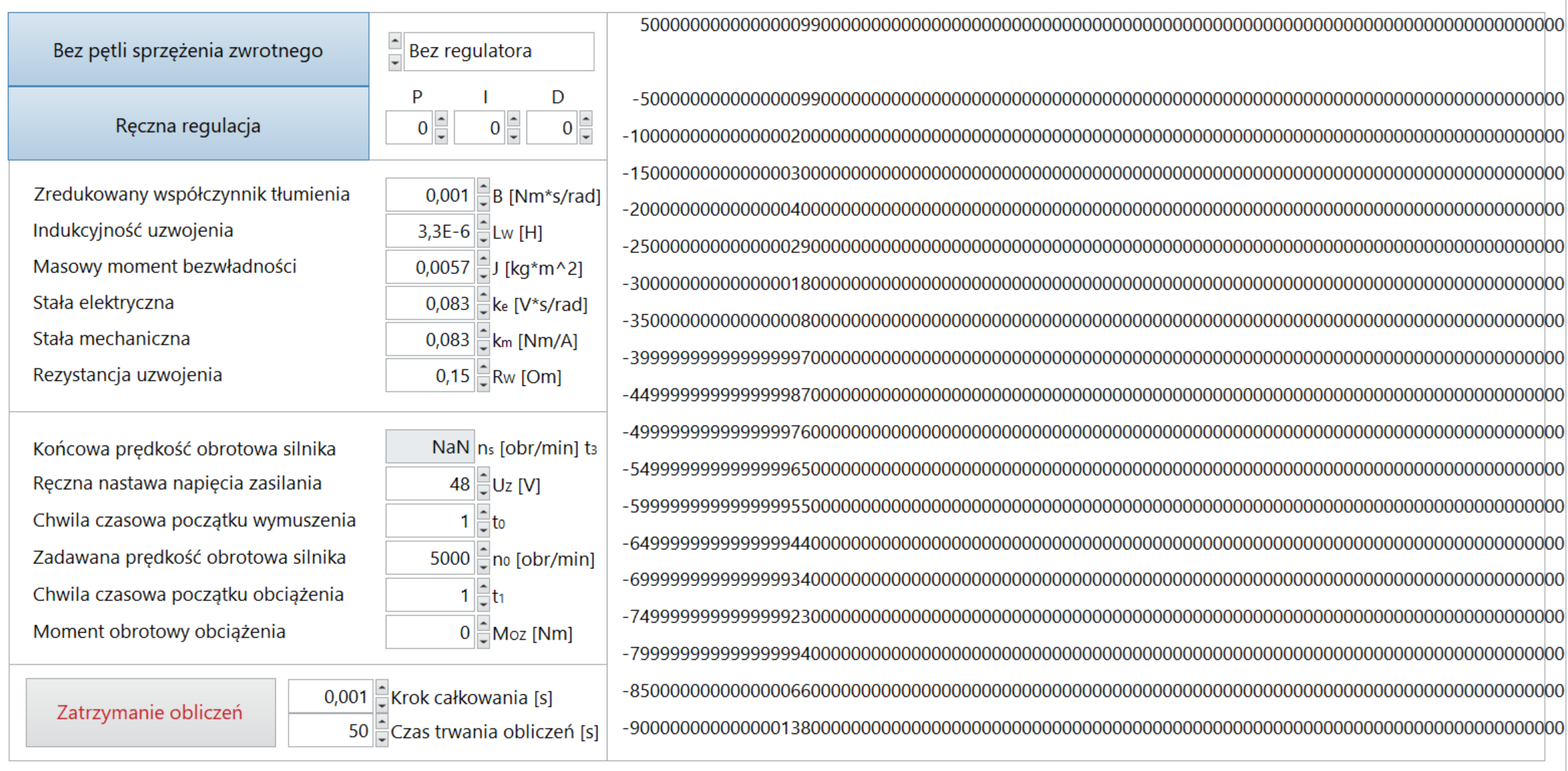

A to nie jest tak, że to nie wykres znika, tylko wartości na osi Y są tak wielkie, że cały wykres się przesuwa w prawo poza obszar okna?
Bo tak mi to wygląda.
Zmień w sekcji Display Format dla osi Y ustawienia typu z Floating Poing na Scientific i zobacz jak to wygląda.
