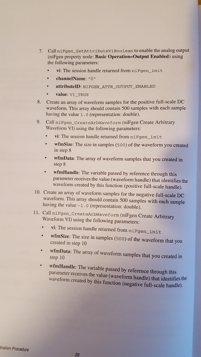

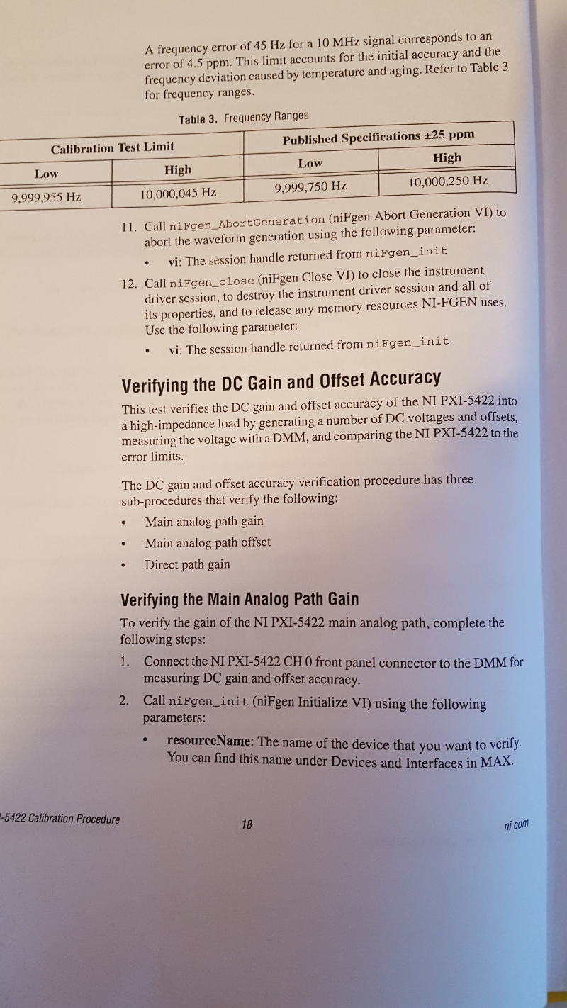

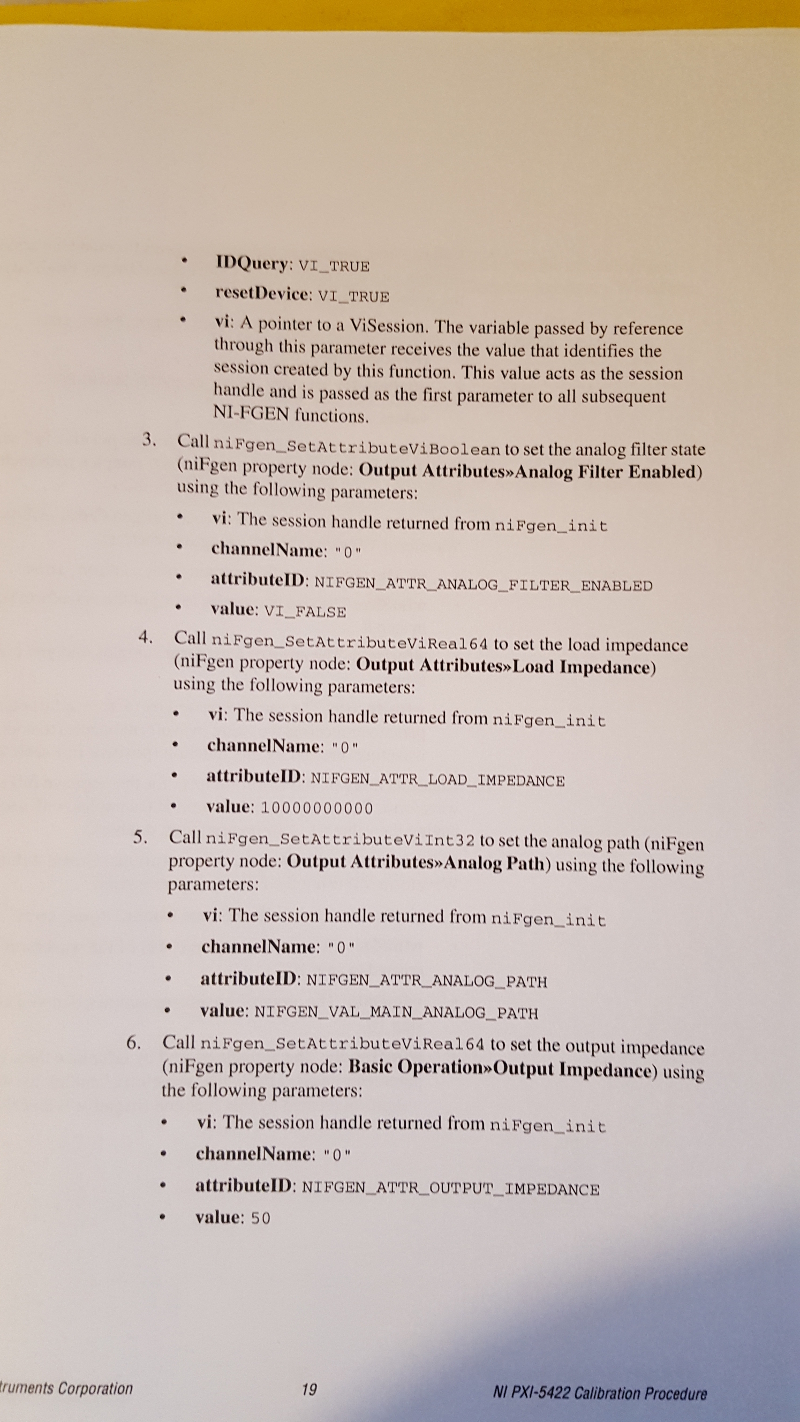

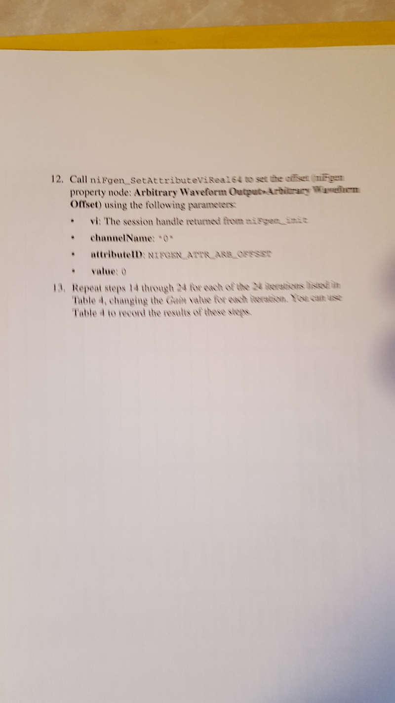

Witam,
Wracam po latach i potrzebuję pomocy na tym zacnym forum, które już nie raz mi pomogło. Otóż próbuję wykonać kalibrację generatora NI PXI-5422 i zatrzymuję się w punkcie 8 na stronie 20 procedury kalibracji dostępnej na stronie NI. Nie mam pojęcia jak zrobić tą tablicę z sygnałem DC oraz jakimkolwiek innym na innych stronach instrukcji. Program piszę w Labiview 2009 w pracy. Kalibrowałem już oscyloskop PXI5114 oraz PXI4110 i nie było z nimi problemu jakoś sobie poradziłem. Dorzucam zdjęcia instrukcji ale można ją bez problemu pobrać ze strony NI. Postaram się jutro wrzucić program, który zrobiłem. Proszę o pomoc z góry dziękuję.

Nikt nie zmusza do wyjmowania karty z obudowy. Wystarczy że podepniesz Test Equipment wg. procedury na str. 12 .
