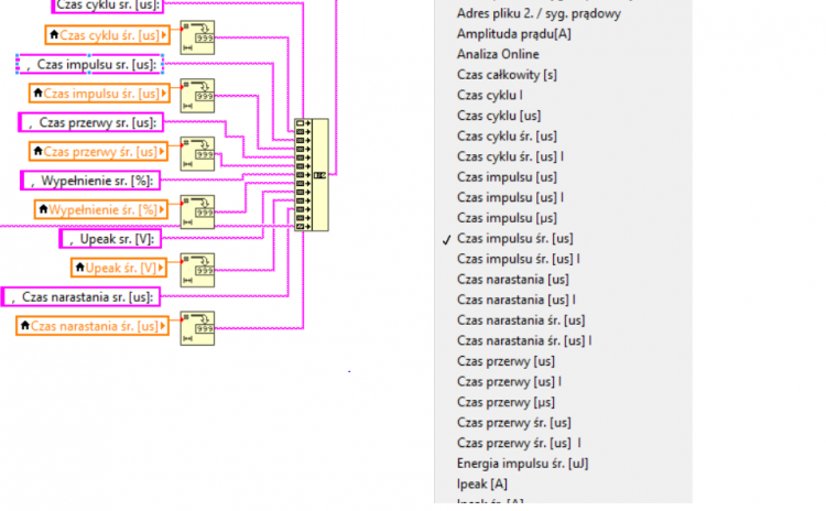

Cześć !
Chcę wygenerować raport. Znalazłem w starszych materiałach na uczelni kod do programu, w którym użyto przy generowaniu raportu pewnej operacji, której nie umiem nazwać i użyć. Chodzi mi o to, że przy dodawniu danych do raportu można wybrać dodwolny element z blockdiagram. Pokliknieciu na ikonke z "domkiem" pokazuje mi się lista dostępnych elementów w programie. Niektórym wyda się to pewnie trywialne i proste, ale nie mogę sobię z tym poradzić. Dzieki za pomoc

Local Variable - choć to słaby sposób na pisanie takiego programu ...
