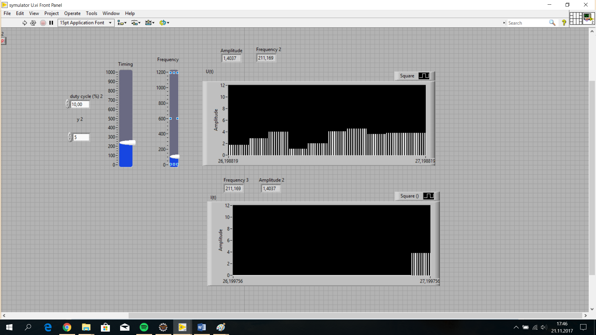

na wstępie zaznaczę, że jestem początkującym użytkownikiem LabView i dopiero się uczę obsługi programu.
Chciałbym wykonać program, który będzie realizował podane zadanie
Ma on generowac losowe napięcie w zakresie 0-100 V o długości trwania impulsu T i = 250 uS i jeżeli napięcie będzie większe niż np 60V będzie również generowany prąd. (tak jak tutaj
LABVIEW FORUM.png (9.47 KiB) Przejrzano 6567 razy
Męczę się od kilku dni nad tym zadaniem i na podstawie materiałow znalezionych w internecie wykonałem coś takiego, ale działanie jest dalekie od tego co chce uzyskać.
Jakieś sugestie jak najlepiej to wykonać ? :-\ :-\
block diagram
front panel
vi.
symulator U.vi
(107.75 KiB) Pobrany 401 razy

Zacznij od tego, ze pojedynczy synal ktory ma byc wygenerowany to musi byc 250ms tego sygnal z losowej amplitudy i reszta zer.
Jak juz to zrobisz, to nie mozesz tak porownywac sygnalu do 0.3 bo do tego bloczka Relay (wejscie Enable) ma wchodzic wartosc True/False a tobie wchodzi caly sygnal.
Obczaj jak mozesz inaczej wyswietlic amplitude, tak zeby wskazywala dobra liczbe, bo twoja amplituda wskazuje srednia ze wszystkich wartosci w sygnale a nie amplitude. Nie wiem czy jest jakis bardziej odpowiedni sposob, ale ja uzylem bloczka 'Convert from dynamic data' zeby zamienic sygnal na talice doubli, i wzialem max wartosc (Array Max and Min) i to porownalem do jakiejs tam wartosci. Wtedy caly ten sygnal, ktory zostal wygenerowany w Simulate Signal zostanie wyswietlony albo nie.
