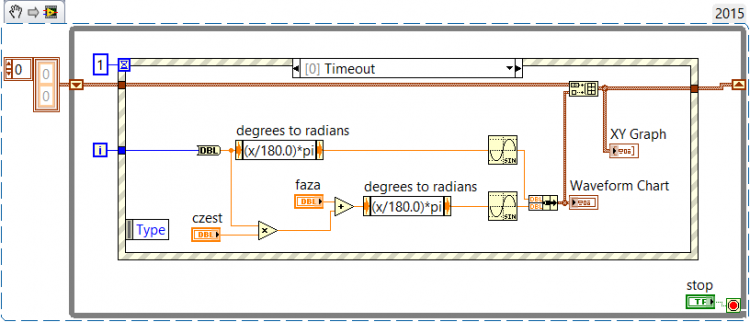

Zerknij na moją modyfikację Twojego kodu:
Re: Krzywe Lissajous
Witam,
wydaje mi się, że pomiędzy funkcję sinus a bundle trzeba wstawić build array z palety funkcji Arrays...
W załączeniu przesyłam program zrobiony na funkcjach Express VI.
Podepnij twój plik, mogę sprawdzić co jest nie tak, wydaje mi się również, że twoje rozwiązanie pokaże punkt zasuwający po liniach krzywych Lissajous..
