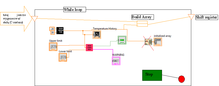

Ten bloczek przed indykatorem "initialized array" służy do ... inicjalizacji tablicy, czyli stworzenie nowej tablicy wypełnionej w całości zadanym elementem. W Twoim przypadku powinieneś użyć rejestru przesuwnego "shift register" i do niego dołączać pomiary przy pomocy bloczka "build array"

hej, zamien for loop na while loop i wszystko wstaw do srodka. Rozciągnij build array (tak żeby miala 2 wejscia), wtedy do tablicy w shift registrze bedzie dodawal się kolejny element.
Z lewej strony petli na wejscie shift registera ustaw pustą tablicę.
Nie zapomnij dodac jakiegos opoznienia w srodku (Wait until next ms multiply)

Prawie dobrze, trochę więcej poczytaj na temat rejestrów przesuwnych. Jest późno i nie chciało mi się odpalać LabVIEW.
Podpinam szkic "ideowy". Myślę, że jest czytelny...
