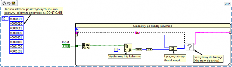

Przyglądnij się raz jeszcze filmikowi i zatrzymaj sobie np 21:10, przeczytaj co jest tam napisane. Otóż do funkcji przesyłasz tablicę dwuwierszową, w której pierwszy wiersz stanową adresy kolumny (pierwsze cztery cyfry adresu są ignorowane, więc mogą być zera lub jedynki), a drugi rząd stanowi dana, czyli stan poszczególnych ledów. Zobrazowanie masz w filmiku np 18:31, w pętli for. Osobiście uważam, że autor filmiku trochę przesadził w operacjach na tabelach, bo wystarczy zwykły index array (patrz załącznik), ale nie mam jak tego sprawdzić - może jego sposób faktycznie jest lepszy.
PS. Usuń w event Timeout - niepotrzebny Ci jest w ogóle.
PS2. Stwórz event stopujący program wrażliwy na zmianę przycisku stop
PS3. Główny event niech będzie wrażliwy na zmianę wartości tablicy Input
Sprawdź czy mam rację;)

Okej zastosowałem się do Twoich rad, jednak nadal nic nie działa. Wyrzuciłem timeout, nie wiem jednak, jak stworzyć event "stop" stopujący program. W załączniku podsyłam, jak wygląda obecnie diagram i panel. Czy jest tam wszystko ok? Ogólnie chcę zrobić to w taki sposób, że mam przycisk w panelu. Pierwsze jego wciśnięcie powoduje zaświecenie wszystkich diód, natomiast drugie - ich zgaszenie, itd. I jeszcze jedna kwestia. W vi z tego filmiku, co podsyłałem, odpowiednie porty z matrycy są podpięte do odpowiednich pinów Arduino, tj. DIN do pinu 11, LOAD do 8 i CLK do 13. Czy jest to w jakiś sposób zadeklarowane w programie? Wydaje mi się, że najważniejszy jest port LOAD podpięty do pinu 8 i mam przeświadczenie, że jest to zdefiniowane przy funkcji Arduino SPI (constant 8). Czy pozostałe porty nie mają tu żadnego znaczenia i mogę podpiąć je gdzie chcę? I tylko definiować LOAD przy Arduino SPI?

Event stop obsługuje gdy kontrolka zmieni wartość (value change). Ogólnie to rzuć okiem na program, który Ci machnąłem i sprawdź, czy wszystko rozumiesz i czy ogólnie działa w ogóle

Posiadam Arduino Uno, więc zostawiłem wszystko tak, jak miałem podłączone - LOAD na pin 8, DIN na 11 i CLK na 13. W miarę rozumiem jak to powinno działać w takiej formie, w jakiej mi to podesłałeś, za co oczywiście dziękuję. Mimo wszystko po stestowaniu nic się nie dzieje. Odpalam program, na panelu wciskam przycisk "All", jednak nic się nie dzieje, diody na matrycy nie gasną ani się nie zapalają. "Stop" funkcjonuje należycie. Nie mam pojęcia, co może być nie tak.

Ustawione mam tam Uno. Program z filmiku mi działa, po zrobieniu wszystkiego, co jest napisane w zakładce Initialization, zapalają się wszystkie Ledy i potem mogę gasić pojedyncze diody tam w panelu. Z mojej obserwacji wynika jeszcze, że sposób zapalenia diód opisany w Initialization nie jest jedyny. Udało mi się zaświecić całą matrycę, jeżeli w Shutdown miałem ustawione same 0, a w Display dałem 1 na końcu. Wtedy zaświeciły mi się wszystkie diody. Po zmianie wartości w Display na 0, wszystkie diody gasły. Właśnie w taki sposób chciałbym, żeby to się odbywało, jak na ten etap.
Re: Labview + Arduino + matryca LED 8x8 ze sterownikiem MAX7219
Ok, dodałem inicjalizację, oraz zmieniłem sposób zaświecania dla całej tablicy, spawdź czy jest jakaś reakcja
