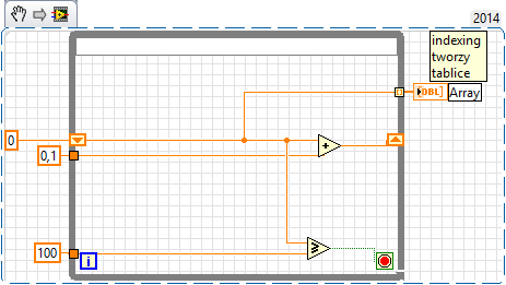

Dzięki, to było bardzo pomocne. Pytanie jeszcze czy daje się w sposób automatyczny generować tablice wypełnione danymi, powiedzmy jak w C++ wykorzystując pętlę chciałbym załadować 100 elementów zaczynając od jakieś wybranej wartości ze stałym skokiem np. od 0 do 100 ze skokiem 0.1?

Masz tak samo pętle for i while, robisz shift register, do którego na starcie podpinasz 0, w każdej iteracji dodajesz skok i sprawdzasz czy nie jest większa od 100, automatycznie tworzy tablicę wykorzystując indexing.

Jest też gotowy bloczek: Ramp Pattern

Super, dzięki wielkie za pomoc.
