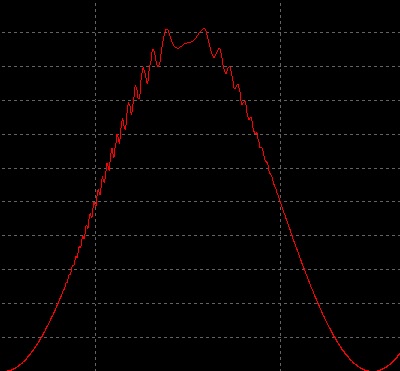

zbudowałem prosty układ do pomiaru pętli histerezy próbek blach magnetycznych. Układ składa się ze wzmacniacza mocy wzmacniającego sygnał podawany z wyjścia analogowego karty daq na uzwojenie pierwotne próbki, układu przetwarzającego sygnał z uzwojenia wtórnego oraz wzmacniacza tego sygnału. Oprogramowanie pisałem na komputerze z podłączoną moją ćwiczebną kartą USB-6218 i wszystko szło bez problemu. Na koniec przeniosłem układ na właściwe stoisko i podłączyłem do tamtejszej karty PCIe-6341 i tu zaczął się problem. W sygnale wyjściowym ze wzmacniacza pojawia się dodatkowy sygnał, który jest obecny tylko na dodatniej połówce sinusoidy.
Wygląda jak sinusoida z modulowaną częstotliwością. Obrazek nie jest ze stoiska, wygenerowałem go w ltspice, ale wygląda prawie identycznie.
Szukam wskazówek co do źródła tego dodatkowego sygnału. Całe stoisko podłączyłem do innej fazy zasilania, w zasilaniu dorzuciłem "wiaderko" kondensatorów i wszystkie inne urządzenia oprócz komputera w stoisku są powyłączane. Częstotliwości próbkowania wyjścia analogowego na obu kartach są takie same.
Czy ktoś może spotkał się z podobną sytuacją? Czy źródłem zakłóceń może być komputer, w którym jest zamontowana karta 6341?
Pozdrawiam i z góry dziękuję za wskazówki.

W tej chwili nie mogę wrzucić wykresu sygnału z uzwojenia pierwotnego ponieważ stoisko jest zajęte. W każdym razie wygląda on tak jak na rysunku z poprzedniego postu. Sygnał zakłócający pojawia się na początku dodatniej połówki sinusoidy, a niknie zaraz za jej szczytem. Jego częstotliwość jest największa na początku i końcu a najmniejsza w miejscu, w którym nakłada się na wierzchołek właściwego sygnału (w tym miejscu częstotliwość jest bliska częstotliwości właściwego sygnału). Przykładowo przy badaniu próbki na f=2 kHz widmo zakłóceń jest w granicach od około 3 kHz do kilkunastu kHz.
Przyniosłem układ z powrotem do siebie i oczywiście żadnych zakłóceń nie ma.
W załączniku wykres z sygnałami na obu uzwojeniach niedaleko progu wejścia rdzenia w nasycenie (pierwszy kanał wtórne, drugi pierwotne, f = 2 kHz).
Źródeł WCz w okolicy nie ma, nie ma także różnicy jeśli do obudowy przyłożony jest telefon, czy jest on kilka metrów dalej. W trakcie pomiaru wyłączałem także "na twardo" monitor, który stoi niedaleko - żadnej różnicy nie było.

Pierwszy kanał żółty, drugi zielony (tak jak oznaczenia w lewym górnym rogu), oczywiście wykres jest w sytuacji braku zakłóceń, więc nie ma w nim nic odkrywczego - transformator jak transformator.
Dziś będzie wolne stoisko, więc podejdę gdzie się da z oscyloskopem. Podłączyłem jeszcze układ do laptopa i karty USB - też działał bez problemu, także skłaniam się tu ku opcji zakłóceń przedostających się z komputera.
próbkowanie AO zmieniałem ze 100 ks/s na 150 i 200 - brak różnicy (wyjście 0+)

Okazało się, że problem występuje na obu kartach pomiarowych - nic nie działo się na karcie USB ponieważ przenosi węższe pasmo niż 6341. Źródłem problemów był wzmacniacz, a dokładnie sygnał o częstotliwości około 5 MHz, który się w nim gdzieś wzbudzał. Pomogło zwiększenie rezystancji włączonej szeregowo z badanym rdzeniem na wyjściu wzmacniacza i dodanie filtru antyaliasingowego. Brak problemów przy pracy z kartą USB uśpił moją czujność i o nim nie pomyślałem (w sumie to dość poważny błąd z mojej strony).
