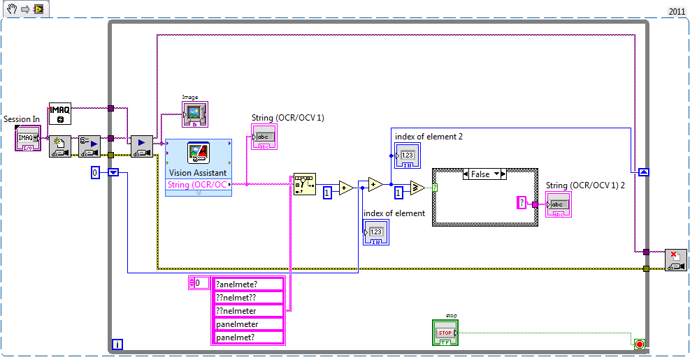

Witam,
stworzyłem program do wczytywania obrazu i rozpoznawania tekstu- mówiąc inaczej system ocr oparty na obrazie kamery z laptopa. Chciałbym przykładać opakowanie produktu np. mienika panelowego tak aby system ocr odczytał mi nazwę na opakowaniu "panel meter". W sumie program działa ale ma wadę z którą nie mogę sobie poradzić. Muszę się nieźle nagimnastykować ręką aby system odczytał nazwę produktu z opakowania "panel meter". Przykładam opakowanie w różnych odległościach i różnych miejscach zasięgu kamery a program odczytuje np. ??nelmeter, ?anelmet??, panelmet?? itd. W sumie zacząłem kombinować aby stworzyć macierz z prawie poprawnymi nazwami i prawdopodobieństwo odczytu się zwiększyło. Jednak wolałbym to ustawić programowo w Visio Assistant aby przyłożenie napisu do kamerki powodowało w miarę sprawny odczyt. Macie pomysły jak zmniejszyć/zwiększyć czułość takiego systemu?

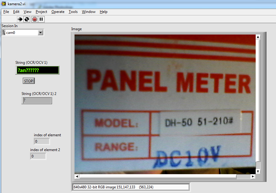

Wklejam screena na którym widać z jakim zdjęciem pracuję i jaki odczyt otrzymuję.
Re: Visio Assistant- OCR -słaba czułość odczytu
Jedno zdjęcie może być za mało. Najlepiej prześlij kilka zdjęć z perspektywy jakiej chciałbyś mieć poprawny odczyt.. No i lepiej nie PrintScreen

Już sobie poradziłem- wino- miałeś rację ważna jest jakość zdjęć- ja je miałem w formie ruchomego obrazu (nie łapałem zdjęć np. do bufora). Zmieniłem kamerę na zewnętrzną i jest dużo lepiej. Dużo zależy też od światła. Pierwsze próby robiłem w nocy przy lampce stojącej na biurku. Odczyt w dzień przy dziennym świetle też poprawił sytuację na plus. Dziękuję za pomoc.
