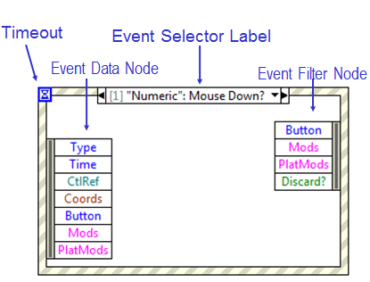

Witam.
W celu uściślenia wrzucam poglądowy obrazek.
Timeout - służy do ustawienia czasu oczekiwania na zdarzenie.
Ale dalej nie do końca rozumiem różnicę między event date node a event filter node.
Kożystając z event structure , po ustawienu danego zdarzenia event date node pokazuje się automatycznie z lewej strony a filter node nie.
Jak w praktyce można użyć tych dwóch rzeczy ?

Event Structure
Timeout to akcja która wykona się po określonym w milisekundach czasie jeśli przez ten czas nie pojawiło się inne zdarzenie zadeklarowane w strukturze Event.
Event Data Node zwraca informacje standardowe i specyficzne dla obsługiwanego zdarzenia:
- ogólne to Type, Time, Source,
-szczególne dla konkretnych zdarzeń to np. Old Value, New Value, w przypadku zdarzenia od myszy jak powyżej: lokalizacja kursora na panelu, informacje o naciśniętych przyciskach
Event Filter Node przyjmuje informacje pozwalające zmodyfikować informacje specyficzne, i pojawia się tylko jeśli jest to zdarzenie filtrujące, czyli z pytajnikiem. Przefiltrowane informacje przekazywane są do właściwej obsługi zdarzenia: na rysunku powyżej bedzie to [Mouse Down], przy zamknięciu okna: [Panel Close].
Prawidłowa obsługa w przypadku zdarzeń filtrowanych to właśnie na przykład zamknięcie okna czyli panelu. Zamknięcie okna obsługiwane prawidłowo ma umożliwiać odwołanie akcji, czyli pokazanie okna dialogowego a wtedy potrzebne są dwa rodzaje zdarzeń: sprawdzenie jak ma zostać obsłużone zdarzenie [Panel Close?] i właściwa jego obsługa [Panel Close], chyba że na wejście Discard? w [Panel Close?] podano stan logiczny TRUE.
