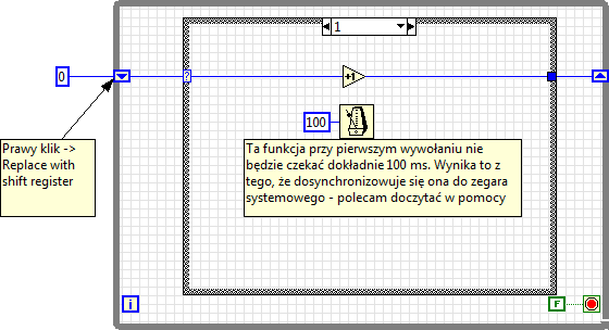

Witam,
mam problem z czasami w moim programie. Stworzyłem pętle while loop (nieskończoną) w środku mam pętle case jak na rysunku do której wysyłam numer case który ma się aktualnie wykonać. W pętli case mam inkrementację więc ustawionych przeze mnie 5 case'ów wykonuje się cyklicznie. W każdym przypadku mam ustawione opóźnienie za pomocą bloczka widocznego na screenie. Czasy poszczególnych case'ów zadaję z kontrolek na zewnątrz pętli.
Do rzeczy: czasy trwania poszczególnych przypadków mi się nie zgadzają. Dołączyłem tick clocki z przypadku do przypadku żeby sprawdzić czasy ich trwania.
Nie mogę ustalić żadnej zależności. Tylko w jednym przypadku czas jest taki jak powinien być.
Co może być przyczyną takiego stanu rzeczy ??

Jedyna sytuacja kiedy wszystko gra jest jeśli czasy wykonania poszczególnych przypadków są równe.

Pierwsza rzecz - do przekazywania danych między kolejnymi iteracjami pętli służy shift register (obrazek + polecam doczytać)
Druga rzecz - "czasy trwania poszczególnych przypadków mi się nie zgadzają". Moim zdaniem się zgadzają, tylko możliwe, że moje zdanie bazuje na innych przesłankach, niż twoje ;) Doprecyzuj, co to są te nieprawidłowe czasy. Na obrazku masz jedno z możliwych nieporozumień w użyciu funkcji "Wait until next ms multiple".
