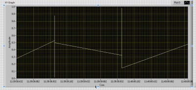

Witam,
Umieszczam sobie czas na osi X (tak jak w załączniku). Problem polega na tym że chciałbym też wyświetlać milisekundy ponieważ dokonuje pomiaru częściej niż 1s i na wykresie pojawia mi się linia pionowa (czyli minimum dwa punkty o różnej wartości w tym samym czasie). Jak wkleję z helpa format wyświetlania to tylko zrobi mi zera po przecinku i zignoruje [ms]. Czy ma ktoś pomysł na to?
Pozdrawiam
Pozdrawiam

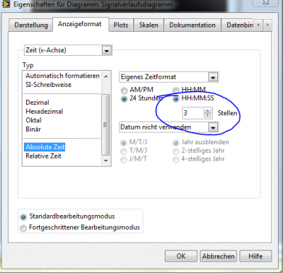

Może to pomoże:
Ten parametr "%3u" mówi nam jak bardzo ma być dokładny czas po przecinku

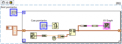

Dokładny czas na X [ms]
Kolego 1125, a powiedz mi dlaczego skonfigurowałeś bloczek Format Date/Time String jako %H%M%S? I jakim cudem chcesz tutaj spodziewać się milisekund jeśli ustawiłeś, że ma zamieniać czas na sekundy?
Bez wnikania w szczegóły: zmień time format string na %H%M%S%3u i po kłopocie... Proponuję najpierw przyglądać się danym w programie, a dopiero potem szukać błędu w wykresach ;)
W Vi miałeś błąd, gdy odczytywałeś czas to od razu usuwałeś część po przecinku formatując jako stringa. Można ten fragment ominąć i zrobić tak:
Ustaw parametry XY Graph jak pisałem wcześniej i powinno być teraz ok.
