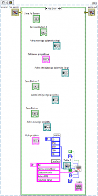

@Gareth: no wlasnie moge sobie cos tam pokabinowac.
Ale zawsze wychodze z zalozenia, ze brak czasu na wymyslenie kola od nowa.
Tak jak bogdani pisze, latwiej znalezc ludzi z talentem, jak mysla i wykorzystuja te same schematy i standarty.
Ja to widzialem tak:
VI w ktorym mamy szereg Checkboxow, adres gdzie chcemy zapisac nowy szablon i pod jaka nazwa.
Plik *.ini (textowy) z adresami katalogow, plikow, ktore wyskocza pod postacia Checkboxow.

Zrobilem takie cos na szybko.
Tabela z wyborem pozycji.
Adresiki do zapisu projektu.
Pola tekstowe
adresiki do zapisu tekstow. (a moze i print screeny, snagity)
Sam niewiem czy to wogole ma znaczenie ale ja lubie miec katrole i mozliwosc "updatowania" postepow.
Tak aby kazdy kolejny update tekstow zapisywal w tym samym pliku, w kolejnej linijce z aktualna data i czasem...
