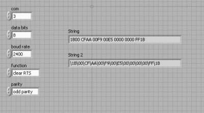

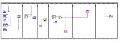

UT60A pod LabView
Witam, dzięki za pomoc. Ruszyłem z miejsca.
Na razie uzyskałem powtarzalność odczytu stringa z miernika.
Odebrana ramka jest zgodna z opisem podanym w załączniku.
Obrałem kierunek wydzielenia ze strumienia poszczególnych bajtów.
Pozdrawiam
Pozdrawiam
