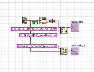

to jest wynik z vi Coolfona. Czy zaznaczę Regular Expression czy nie, wynik się nie zmienia.

U mnie się zmienia w zależności od ustawienia tej opcji... Dobra, nieważne. Wyrażenia regularne są bardzo ciekawe, ale jak ktoś się ma z nimi użerać to już lepiej zrobić tak:

A dobrze zgaduje, że po godzinie 10:00 zaczęło działać? ;D
Zapomniałem, że LabView nie dopełnia 'jednocyfrowych' godzin zerami..
Ostatnia (mam nadzieje...) korekta 'Search string': (\d+).(\d+).(\d{4})(\d{2}):(\d{2}):(\d{2})

fakt, po 10 zadziałało.

Wielkie dzięki za pomoc !
