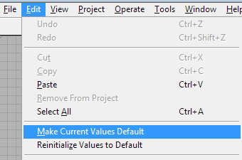

Hej,
czy możliwe jest zapamiętanie ostatnich nastaw dla wszystkich kontrolek przy ponownym uruchomieniu programu? Tak, żeby za każdym razem nie trzeba bylo od początku wszystkiego ustawiać...

da się, trzeba wpisać dane, które chce się żeby był w vi i następnie kliknąć Edit->Make current values default
